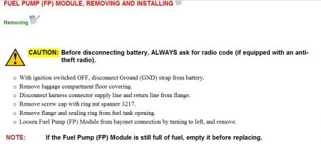

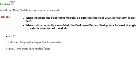

HOW TO REPALCE FUEL PUMP FOR JATTA3 1996 MODEL 1.8 ENGINE PETROL
