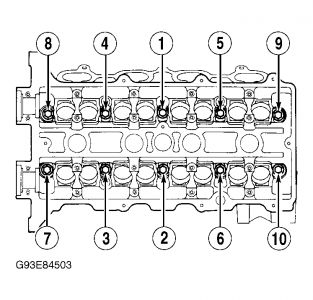

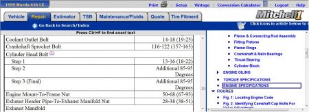

HI WHATS THE HEAD TORQUE FOR MY MAZDA, ITS A1999 2.0L
